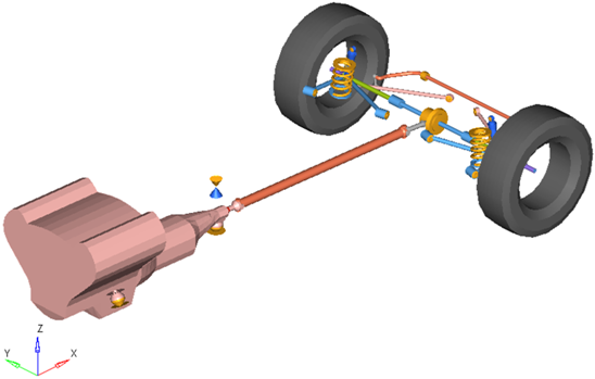

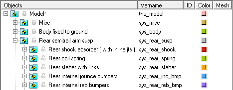

以下の図では、すべての構成要素を取り入れたリアサスペンションモデルのシステムをモデルブラウザビューで表示しています。リアセミトレーリングアーム式サスペンションシステムには、5つの“子”システムがあります。図 3. セミトレーリングアーム式サスペンションを使用する車両後ろ半分のモデルのシステムおよびサブシステムのブラウザ表示

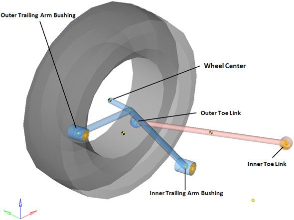

ポイント
ポイントによって、サスペンションのボディを互いに結合するジョイントとブッシュの位置を定めます。以下の図に、rear semi-trailing armサスペンションの主要ポイントを示します。 図 4. 右側の主要ポイント – リアセミトレーリングアーム式サスペンション
注: 上の図では、わかりやすいように、サスペンションの左側、ボディの重心位置を規定するポイント、およびオプションのサブシステム(スプリング、ダンパ、バンプストップ、およびスタビライザーバー)の位置を規定するポイントは省略されています。

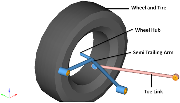

ボディ

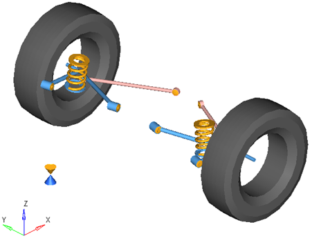

rear semi-trailing armサスペンションは、以下の図に示すボディで構成されています。 図 5. 右側のボディ – リアクアッドリンク式サスペンション
注:
- ホイールハブボディには関連するグラフィックスがないため、上の図では示されていません。
- オプションのサブシステムにより、ボディがサスペンションに追加されることがあります。例えば、ショックアブソーバーにより、2つのボディ(ショックロッドとショックチューブ)が追加されます。オプションのサブシステムで追加されたボディは、わかりやすいように、上の図からは省略されています。

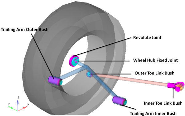

以下の図に、サスペンションでジョイントとブッシュが占める位置を示します。図 6. 右側のジョイントとブッシュ:リアセミトレーリングアーム式サスペンション
注: 表では、わかりやすくするために、左側のジョイントは省略されています。
| ラベル | Type | Body 1 | Body 2 | ポイント |
| Trailing Arm Wheel Revolute Joint | 回転 | ホイールハブ | セミトレーリングアーム | ホイール中心 |
| Wheel Hub Fix Jt |
固定 | ホイール | ホイールハブ | ホイール中心 |
| Inner Toe Link Bush | ユニバーサル | トーリンク | セミトレーリングアーム | インナートーリンク |
| Outer Toe Link Bush | ボール | トーリンク | セミトレーリングアーム | アウタートーリンク |
| Trailing Arm Outer Bush | ブッシュ | セミトレーリングアーム | 車体 | アウタートレーリングアームブッシュ |
| Trailing Arm Inner Bush | ブッシュ | セミトレーリングアーム | 車体 | インナートレーリングアームブッシュ |
