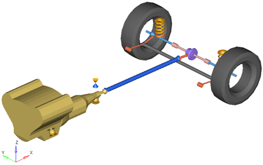

上記の図は、2番目のタイプの、後輪のトーションビーム式サスペンションシステムです。モデルは簡単に変更でき、3タイプの車軸をすべて表すことができます。

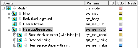

以下の図では、すべての構成要素を取り入れたリアサスペンションモデルのシステムをモデルブラウザビューで表示しています。リアトーションビーム式サスペンションシステムには、5つの“子”システムがあります。図 3. トーションビーム式式サスペンションを使用する車両後ろ半分のモデルのシステムおよびサブシステムのブラウザ表示

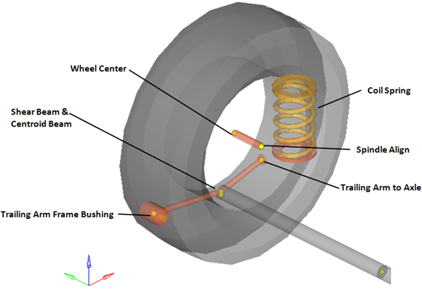

ポイントによって、サスペンション内のジョイントとブッシュの位置を定めます。以下の図に、rear twist beamサスペンションの主要ポイントを示します。 図 4. 右側の主要ポイント – リアトーションビーム式サスペンション
注: 上の図では、わかりやすいように、サスペンションの左側、ボディの重心位置を規定するポイント、およびオプションのサブシステム(スプリング、ダンパ、バンプストップ、およびスタビライザーバー)の位置を規定するポイントは省略されています。

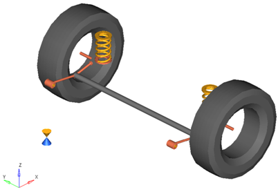

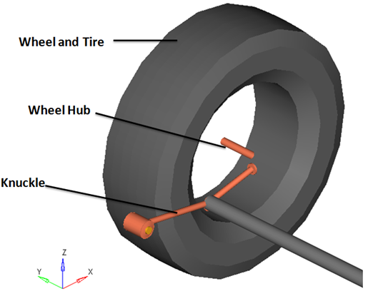

rear twist beamサスペンションは、以下の図に示すボディで構成されています。 図 5. 右側のボディ – リアトレーリングアーム式サスペンション
注:
- ホイールハブボディには関連するグラフィックスがないため、上の図では示されていません。
- 右側のボディのみが表示されています(左側のボディと対称であるため)。また、わかりやすいように、上の図からはコイルスプリングが省略されています。

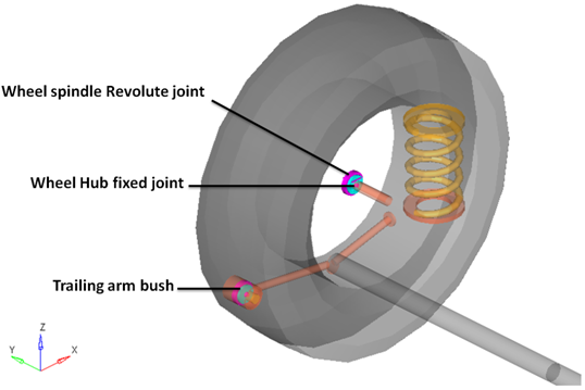

以下の図に、サスペンションでジョイントとブッシュが占める位置を示します。図 6. 右側のジョイントとブッシュ:リアトーションビーム式サスペンション
注: 表では、わかりやすくするために、左側のジョイントは省略されています。

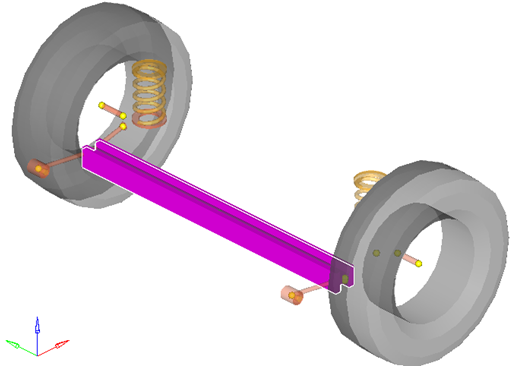

ビーム
rear twist beamサスペンションには、サスペンションでのシングルビームの動作をシミュレーションする2つのビームがあります。せん断の中心を、領域の重心とは別に定義できるように、2つのビームが使用されます。U字型ビームでは、通常、せん断の中心が領域の重心と別でなければなりません。シングルビームが必要な場合は、ビームの1つを削除して、すべてのビームプロパティを入力します。図 7. リアトーションビーム式サスペンションで使用されるビーム
