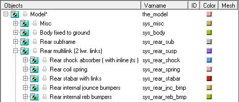

以下の図では、すべての構成要素を取り入れたリアサスペンションモデルのシステムをモデルブラウザビューで表示しています。rear multi-linkサスペンションシステムには、5つの“子”システムがあります。図 2. マルチリンク式サスペンションを使用する車両後ろ半分のモデルのシステムおよびサブシステムのブラウザ表示

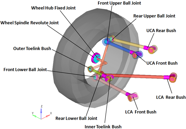

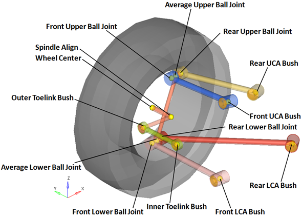

ポイントによって、サスペンションのボディを互いに結合するジョイントとブッシュの位置を定めます。以下の図に、rear multi-linkサスペンションの主要ポイントを示します。 図 3. 右側の主要ポイント – リアマルチリンク式サスペンション
注: 上の図では、わかりやすいように、サスペンションの左側、ボディの重心位置を規定するポイント、およびオプションのサブシステム(スプリング、ダンパ、バンプストップ、およびスタビライザーバー)の位置を規定するポイントは省略されています。

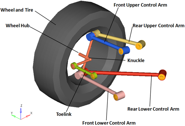

rear multi-linkサスペンションは、以下の図に示すボディで構成されています。 図 4. 右側のボディ – リアマルチリンク式サスペンション
注:
- ホイールハブボディには関連するグラフィックスがないため、上の図では示されていません。
- オプションのサブシステムにより、ボディがサスペンションに追加されることがあります。例えば、ショックアブソーバーにより、2つのボディ(ショックロッドとショックチューブ)が追加されます。オプションのサブシステムで追加されたボディは、わかりやすいように、上の図からは省略されています。
- サスペンションの一部のデザイナーは、コントロールアームをリンクと呼びます。

| ラベル | Type | Body 1 | Body 2 | ポイント | 註 |
| Front Lower Ball Joint | 球 | ナックル | フロントロアコントロールアーム | フロントのロア球ジョイント | CompliantオプションがNoに設定されると、このジョイントのコンプライアンスは“オフ”に設定され、純粋な球ジョイントとして動作します。 |
| Rear Lower Ball Joint | 球 | ナックル | リアロアコントロールアーム | リアのロア球ジョイント | CompliantオプションがNoに設定されると、このジョイントのコンプライアンスは“オフ”に設定され、純粋な球ジョイントとして動作します。 |
| Front Upper Ball Joint | 球 | ナックル | フロントアッパーコントロールアーム | フロントのアッパー球ジョイント | CompliantオプションがNoに設定されると、このジョイントのコンプライアンスは“オフ”に設定され、純粋な球ジョイントとして動作します。 |
| Rear Upper Ball Joint | 球 | ナックル | リアアッパーコントロールアーム | リアのアッパー球ジョイント | CompliantオプションがNoに設定されると、このジョイントのコンプライアンスは“オフ”に設定され、純粋な球ジョイントとして動作します。 |
| Wheel Spindle | 回転 | ホイールハブ | ナックル | ホイール中心 | |
| Wheel Hub Fix Jt |
固定ジョイント | ホイール | ホイールハブ | ホイール中心 | Spindle complianceオプションがYesに設定されると、ジョイントタイプがユニバーサルに変更されます。 |
| LCA Front Bush | ユニバーサル | フロントのロアコントロールアーム | サブフレーム、車体、または地面 | フロントロアコントロールアームブッシュ | CompliantオプションがNoに設定されると、このジョイントのコンプライアンスは“オフ”に設定され、純粋なユニバーサルジョイントとして動作します。 |
| LCA Rear Bush | ユニバーサル | リアのロアコントロールアーム | サブフレーム、車体、または地面 | リアロアコントロールアームブッシュ | CompliantオプションがNoに設定されると、このジョイントのコンプライアンスは“オフ”に設定され、純粋なユニバーサルジョイントとして動作します。 |
| UCA Front Bush | ユニバーサル | フロントのアッパーコントロールアーム | サブフレーム、車体、または地面 | フロントアッパーコントロールアームブッシュ | CompliantオプションがNoに設定されると、このジョイントのコンプライアンスは“オフ”に設定され、純粋なユニバーサルジョイントとして動作します。 |
| UCA Rear Bush | ユニバーサル | リアのアッパーコントロールアーム | サブフレーム、車体、または地面 | リアアッパーコントロールアームブッシュ | CompliantオプションがNoに設定されると、このジョイントのコンプライアンスは“オフ”に設定され、純粋なユニバーサルジョイントとして動作します。 |
| アウタートーリンクブッシュ | 球 | トーリンク | ナックル | アウタートーリンクブッシュ | CompliantオプションがNoに設定されると、このジョイントのコンプライアンスは“オフ”に設定され、純粋な球ジョイントとして動作します。 |
| Inner Toe Link Bush | 球 | トーリンク | サブフレーム、車体、または地面 | インナートーリンクブッシュ | CompliantオプションがNoに設定されると、このジョイントのコンプライアンスは“オフ”に設定され、純粋なユニバーサルジョイントとして動作します。 |
