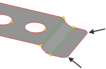

Topology(トポロジー)リボンからツールをクリックします。
図 1.
ライン、位置、またはサーフェスを選択します。
オプション 説明 Lines 削除する切り欠き部分が含まれたサーフェスエッジを選択します。 ハイライトされた線を左クリックすると個々のカットを削除でき、 ガイドバーの
をクリックすると一度にすべてを削除できます。Locations サーフェスエッジ上の2カ所を選択し、切り欠きを削除します。 Surfaces フィレットやラウンドを削除するためにサーフェスを選択します。 サーフェスフィレットと同様エッジフィレットも、垂直に近い自由エッジの交点にスムーズなカーブを成しています。
エッジフィレットは、サーフェスのトリミングループのうち、円弧とほぼ等価な部分を指します。図 2. エッジフィレット
をクリックして、最小/最大半径と最小角度を定義します。- ドロップダウンメニューから、Rounds、Fillets(フィレット)、またはAllのうちどれを検出するのかを選択します。
- ガイドバーのFindをクリックします。
モデル内のラウンドとフィレットが選択され、赤でハイライト表示されます。
フィレットが検知された後、検知パラメータを変更することもできます。新しい基準に合わないフィレット/ラウンドは、選択を無効にされます。しかし、より狭い範囲の基準に見合う追加のフィレットの検知は、ユーザーが再度Findをクリックしない限り、行われません。
