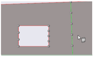

図 1.

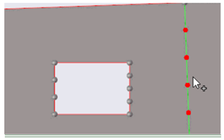

Ctrlキーを押しながら、サーフェスのエッジを左クリックしてプレビューを表示します。
図 2.
プレビュー結果を確定して除去された固定ポイントを復元します。

サーフェスエッジの固定ポイントが除去されている場合は、Controlキーを押しながら、サーフェスエッジを選択します。除去された固定ポイントのプレビューが表示されます。
