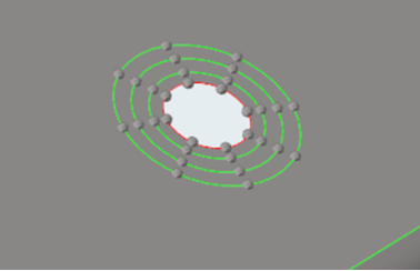

- ワッシャー分割アンカーが追加され、分割を容易に実行できます。ラインを選択することができます。通常はフリーエッジで、分割用に切り抜かれます。穴の周りにワッシャー分割を作るときに便利です。特定の距離はマイクロダイアログに入力が可能です。
図 2.
