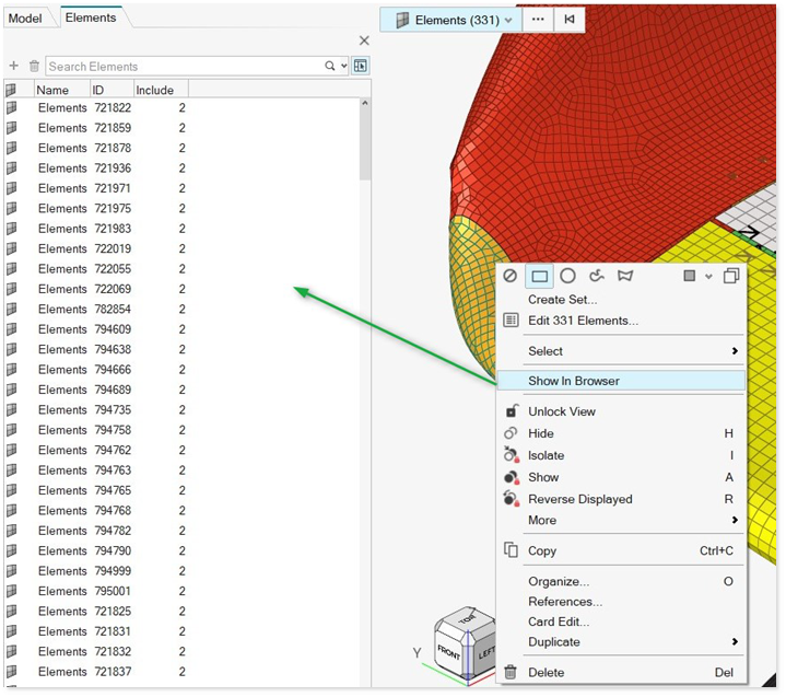

ブラウザのコンテキストメニューの表示(Show)オプションが、名前のないエンティティに対して異なる動作をするようになりました:
  • グラフィックス上で選択されたエンティティが定義された制限内であれば、ブラウザのセレクターを介すことなく、直接ブラウザに送信されます。
  • 選択範囲が制限を超えると、ブラウザのセレクターが表示されます。これにより、選択を管理することができます。

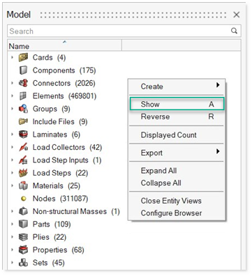

1.
表示(Show)のキーボードショートカット
ブラウザの空白領域でAキーを押して、コンテキストメニューの表示オプションのショートカットが使用できます。

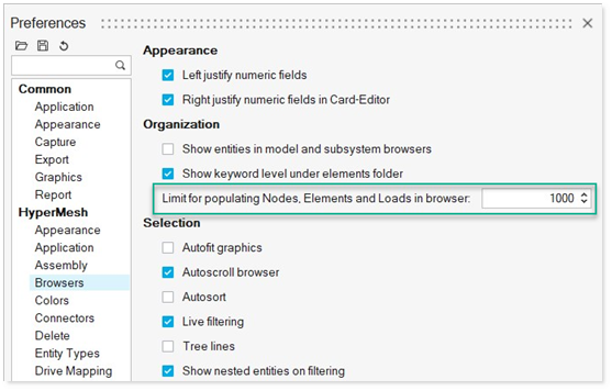

2.
エンティティ数の上限設定
Preferencesダイアログに、ブラウザのエンティティ数の上限を変更するオプションが追加されました。

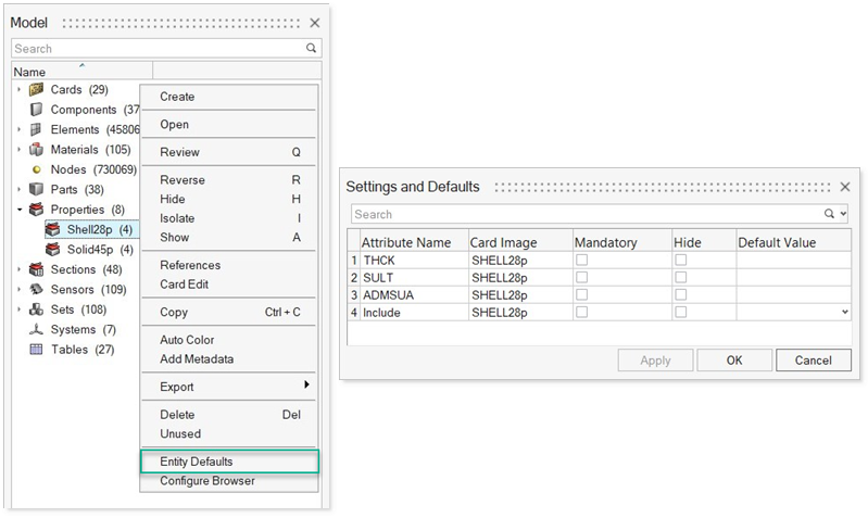

3.
プロパティのエンティティデフォルト
エンティティのデフォルトを、Ansysインターフェイス内のProperties(プロパティ)で設定できるようになりました。

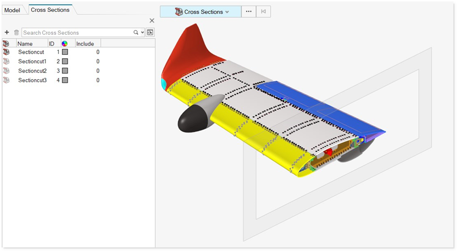

4.
ブラウザからの断面設定
ブラウザから、entity iconをクリックして、断面表示をアクティブにします。
