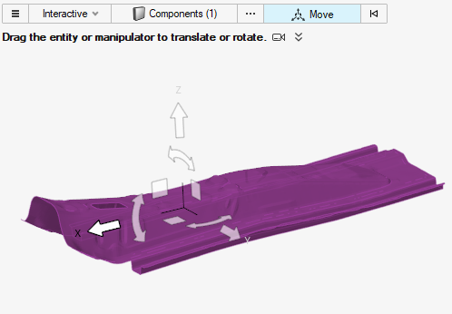

Move(移動)ツール
Moveボタンが追加され、選択と操作が別々のアクションになりました。
移動ツール内のCtrlクリックアクションのサポートにより、平行移動または回転するベクトル方向または平面法線 (N1N2N3) を簡単にピックできるようになりました。

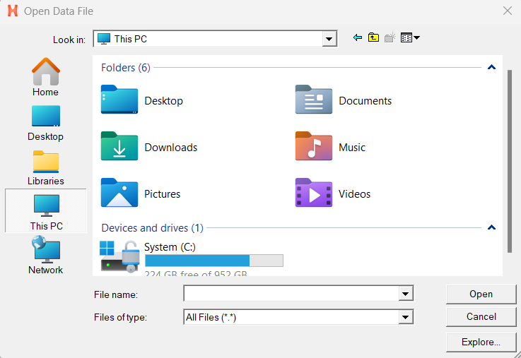

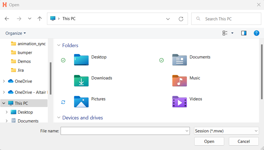

    • File Openダイアログの異なるバージョンを示す例:
      5.
      6.
