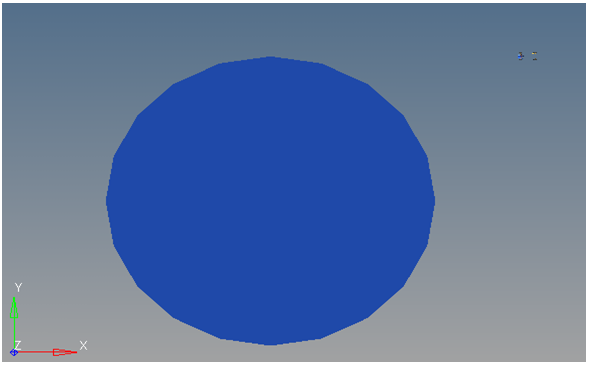

グラフィックス
1つのグラフィックスがイベントに定義されています。グラフィックスは、路面グラフィックスを定義し、ユーザーが入力する必要はありません。グラフィックスの詳しい説明をここに記載します。
スキッドパッドのグラフィックスは、走行する経路を示すために用意され、Braking in a Turn eventフォームのデータを使用するパラメータで定義されます。スキッドパッドのグラフィックスは、イベントが根本的に変更されないかぎり、編集する必要はありません。
