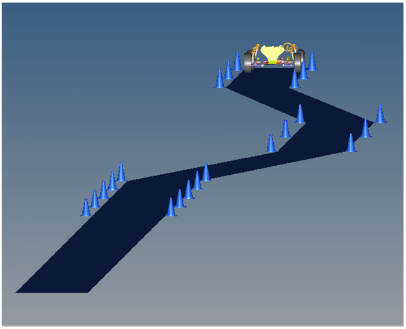

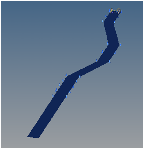

Double Lane Change eventでは、規定された車線の中央線をたどりながら、走行している車線を変更して、その後元の車線に戻るように車両を運転します。レーンチェンジの速度および車線の寸法を定義できます。ステアコントローラーを使用して経路をたどり、駆動トルクコントローラーを使用してイベント全体を通じて速度を維持します。イベントでは、左右のレーンチェンジがサポートされます。結果をプロットするために、プロットテンプレートが用意されています。
Double Lane Change eventの経路を上の図に示します。車線の寸法は、メートル単位で入力され、使用されるさまざまな場所(ポイントのパラメトリック定義、ソルバー配列など)でミリメートル単位に変換されます。車線のグラフィックスは、経路の寸法から定義され、その経路を図示するために使用されます。タイヤが走行する路面は、タイヤシステムの.rdfファイルで定義するので、これらのグラフィックスからは独立しています。

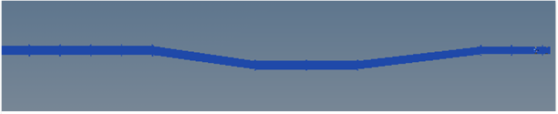

カーブ
このイベントにはカーブが1つ組み込まれています。このカーブは、経路のセンターラインを定義するユーザー作成のCURSUBです。Full Vehicle Dataデータセットに入力した経路寸法を使用して、Lane Parametersソルバー配列を定義します。ソルバー配列のIDは、カーブ形状を生成するCURSUBサブルーチンに渡されます。

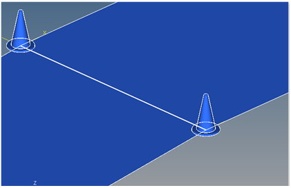

グラフィックス
27のグラフィックスがイベント内で定義されています。グラフィックスは、コーンと路面のグラフィックスを定義し、ユーザーが入力する必要はありません。グラフィックスの詳しい説明をここに記載します。
道路のグラフィックスは、走行する経路を示すために組み込まれ、Double Lane Change eventフォームのデータを使用してパラメータで定義します。道路のグラフィックスはすべて車線の寸法を示すために使用されますが、これらは実際の道路のものではなく、タイヤ力を計算するために使用されます。道路のグラフィックスは、イベントが根本的に変更されないかぎり、編集する必要はありません。
タイヤ力の計算に使用する道路は、道路のグラフィックスと同じ高さにあり、タイヤシステムで道路のファイル(.rdf)に定義します。車両ライブラリ内のデフォルトの平坦な道路のファイルは、摩擦係数値が1.0の無限の大きさの平坦な道路です。道路のファイルはASCIIファイルで、編集可能です。

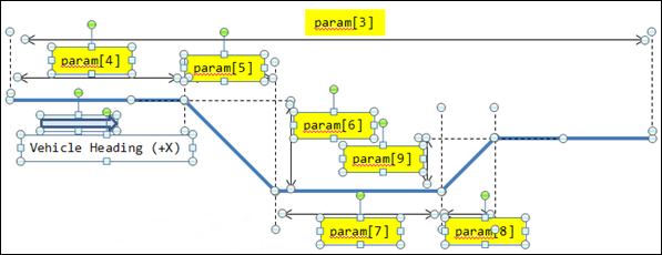

Solver Arrays
Double Lane Change eventには、車両を運転する経路を定義したソルバー配列Lane Parametersがあります。
| パラメータ番号 | 値 | 説明 |
| 0 | 1 | 車線タイプ(1=片側1車線道路のレーンチェンジ) |
| 1 | 1 | 補間タイプ(1=3次) |
| 2 | 0 | 最初のレーンチェンジ方向(左=0、右=1) |
| 3 | 125000 | 全長(mm) |
| 4 | 15000 | レーンチェンジの開始点までの距離(mm) |
| 5 | 30000 | 最初のレーンチェンジ: 縦方向の距離(mm) |
| 6 | 3500 | 最初のレーンチェンジ: 横方向の距離(mm) |
| 7 | 25000 | 最初のレーンチェンジの終了点から、2回目のレーンチェンジの開始点までの距離(mm) |
| 8 | 25000 | 2回目のレーンチェンジ: 縦方向の距離(mm) |
| 9 | 3500 | 2回目のレーンチェンジ: 横方向の距離(最初の車線と反対方向)(mm) |
ソルバー配列内のデータポイント値は、Full Vehicle Dataデータセットから取得されます。車線データは、Data Pointパネル内でメートル単位からミリメートル単位に変換されます。このデータは、この配列のidstringを使用してCURSUBサブルーチンに渡されます。
