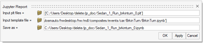

レポート作成用のデフォルト入力パラメータを変更する必要がある場合には、Generate Jupyter Reportサテライトアイコン(下側)を使用します。これには、pltファイルの選択、入力テンプレート、保存されるJupyterレポートのファイル名が含まれます。OKまたはApplyをクリックすると、指定した名前のレポートが作成され、起動されます。
注: 同じレポートテンプレートに従っている限り、同じレポートセッションで複数の.pltファイルをプロットできます。

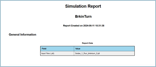

Jupyterレポートの上部には、シミュレーションレポートのGeneral Information、入力.pltファイル、レポートの生成日時、イベント名が表示されています。

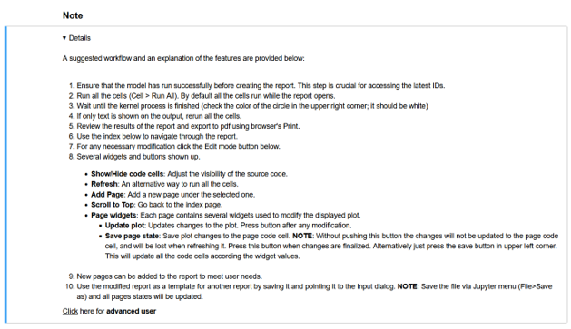

General Informationセクションの下には(Note > Details)、ワークフローに関する有用な情報を含む非表示のマークダウンセルがあります。同じレポート内で追加のページを作成する場合は、高度なオプションも用意されています。

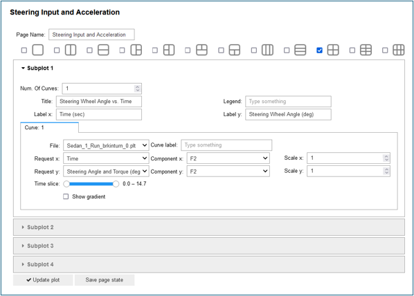

Jupyterレポートは複数のページに分かれており、それぞれのページには1つのプロットが含まれています。編集モードをアクティブにすると、各ページにはいくつかのウィジェットを含むインターフェースが表示されます。これらを使用してプロットデータを変更できます。このインターフェースは、サンプルページで以下のように表示されます:
5.
これらすべてのウィジェットを使用して、ページのすべてのカーブとすべてのサブプロットのプロットパラメータを変更できます。これには、レイアウト、名前のラベルとタイトル、入力ファイル、要求とコンポーネントの信号、スケーリングと時間スライスが含まれます。下部には、2つの重要なボタンが配置されています。1つ目のボタンUpdate plotは、入力プロット値に加えられた更新を適用するのに使用します。
現在のNotebookセルが再実行された場合は、2つ目のボタン(Save page state)もクリックしないと、これらの変更は削除されます。Save page stateをクリックすると、すべての新しい変更をレポートに保存できます。また、Jupyterリボンからドキュメントを保存すると(File > SaveおよびCheckpoint)、すべてのページでインターフェースウィジェットの新しい状態が自動的に保存されることにも注意してください。予期せぬオーバーライドを回避するため、自動保存は無効化されています。
