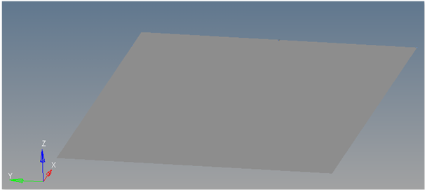

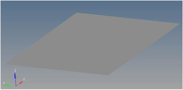

イベント内では7個のグラフィックスが定義されています。グラフィックスは、コーンと直線道路のグラフィックスを定義し、ユーザーが入力する必要はありません。路面グラフィックスは、走行する経路を示すために用意されており、Sinusoidal steeringフォームのデータを使用してパラメータで定義します。Straight Road Graphicsは、イベントが根本的に変更されないかぎり、編集する必要はありません。
図 3. コーンのグラフィックス
図 4. 直線道路のグラフィックス
