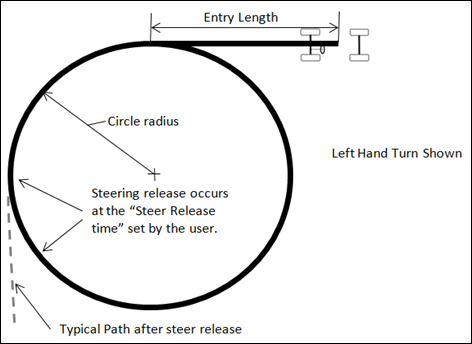

| Varies | Constant Radius | 車両が定常円旋回のコーナーに入ります。ハンドルを解放する前に、定常のコーナリング状態にする必要があります。 |
| Steer Release Time | ハンドル解放 | ステアコントローラーは車両を操縦しなくなっています。ハンドルは自由に自分で回転します。 |
| Steer Release time +5 sec | イベント終了 | イベントが終了します。イベントテンプレートを変更することで、終了時間を変更できます。 |
ステアコントローラーは、ハンドルまたはステアリングラックの入力シャフト(ステアリングコラムがない場合)のいずれかのジョイントにモーションを適用することで、直線および定常円旋回の経路に沿って車両を運転します。このコントローラーはステア解放時間で無効になります。
駆動トルクコントローラーは、イベント全体を通して一定の速度を維持するために用意されています。駆動トルクコントローラーは、ドライブトレインにトルクを適用し、ユーザー定義のパラメータによるP-Dコントローラーを使用して車両速度を制御します。
入口長さの直線道路セクションは、車両モデルが定常状態の直進運転になるように組み込まれています。車両は定常円旋回のコーナーに入り、ハンドルを解放する前に、コーナリングが定常状態に到達できるようになります。
- このテストで計測するステアリングの復元性は、ラック&ピニオン式ステアリングシステムの内部摩擦の影響を受けます。車両ライブラリモデルには、標準要素として摩擦が含まれていません。
- Steer Release timeは、車両のコーナリングが定常状態になり、大部分の過渡応答が沈静化されているように設定する必要があります。適切に設定するには、Steer Release timeを大きな値にしてイベントを1度実行してみます。
- イベントのデフォルト設定では、ハンドルの解放時に車両が定常円旋回の円のおよそ4分の1を走行したことになります。
