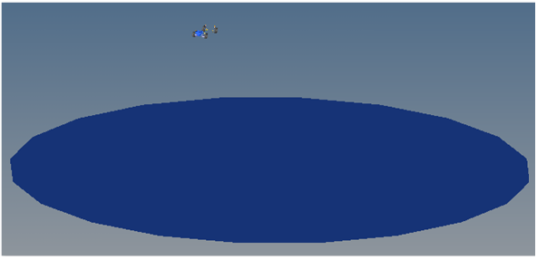

このイベントは、横加速度制御モードまたは速度制御モードで実行できます。横加速度制御モードでは、車両が円形経路上を一定速度で走行するため、横加速度が一定に維持されます。
このイベントは、横加速度を一定に保ちながらまたは徐々に加速しながら、車両を定常円旋回させるように設計されています。このイベントは、車両を定常状態にするための直線経路から始まります。車両は旋回走行に移り、コントローラーは指定された速度または横加速度を維持します。
横加速度の制御
車両制御として横加速度を選択すると、このイベントは定常状態の横加速度で実行されます。目標とする横加速度と経路半径をフォームに入力します。車両の初期速度は、方程式v=sqrt(r*a)を使用して計算されます。この方程式は、フォームに埋め込まれています。

- 開始
- 車両は、フォームに入力した横加速度が発生する速度で、定常円の接線方向に直線走行を開始します。
- 定常円旋回軌道への進入
- 車両は定常円旋回軌道に入ります。旋回方向は、フォームの入力内容(左または右)に応じて決まります。ステアリングは、ステアコントローラーによって制御されます。速度は、駆動トルクコントローラーによって維持されます。速度が一定なので横加速度は一定になります。
- 定常円旋回経路の走行
- イベントで指定した時間だけ、車両が定常円旋回経路上を走行します。
- イベントの終了
- 円旋回に指定した時間に達するとイベントが終了します。

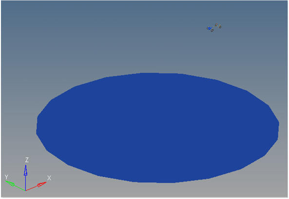

- 開始
- 車両は、定常円旋回経路の接線に向かって走行します。初期速度は、円半径と指定された初期横加速度に基づいて決定されます。加速度が低いと、初期速度も低くなります。
- 定常円旋回経路への進入
- 車両は、定常円旋回経路に進入して加速を開始します。
- 定常円旋回経路の走行
- 車両は、定常円旋回経路に沿って走行して加速します。車両の速度は、Time in circular trackで指定された時間をかけて初期速度から最終速度に上昇します。加速が結果に与える影響をできるだけ小さくするには、長めの時間を指定します。
- イベントの終了
- Time in circular trackで指定された時間が経過すると、イベントが終了します。
