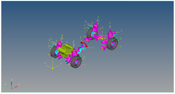

このイベントは、MotionView Assembly Wizardを使用して構築したフルビークルモデルで動作するように設計されています。Task Wizardを使用して追加したこのイベントは、自動的にモデルに付加されます。また、イベントのアタッチメント方式に厳密に従っていれば、手動で構築したモデルでもこのイベントを使用できます。

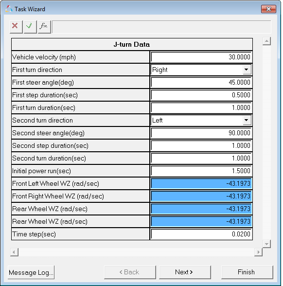

| 入力 | 単位 | 説明 |
| Vehicle Velocity | MPH | 初期車両速度。 |
| First Turn Direction | 右または左 | 使用しません。 |
| First Steer Angle | 度数 | 最初のステアリング入力の角度(度)です。正の数では車両が右に、負の数では車両が左に曲がります。 |
| First Step Duration | 秒 | 1回目のステア角の入力に必要な時間。ハンドルに対する角度を入力するために、ステップ関数が使用されます。 |
| First Turn Duration | 秒 | ステアリングを1回目のステア角に保持する時間。 |
| Second Turn Direction | 右または左 | 使用しません。 |
| Second Steer Angle | 度数 | 2度目のステアリング入力の角度(度数)です。正の数では車両が左に、負の数では車両が右に曲がります。 |
| Second Step Duration | 秒 | 2回目のステア角の入力に必要な時間。この角度の入力にはステップ関数を使用します。この関数では、入力として2回目の旋回期間と2回目のステア角を使用します。 |
| Second Turn Duration | 秒 | 車両のステアリングを、入力されたSecond steer angleで固定しておく時間です。イベントは、2回目の旋回継続時間が始まってから1.5秒後に終了します。 |
| Initial Power Run | 秒 | イベントの開始時の時間です。この時間は、一般に、車両が定常状態の速度であることを確認するために使用されます。このイベントでは、イベント開始時に、さらに0.5秒の時間が追加されます。 |
| Front Left Wheel WZ | ラジアン/秒 | 右前輪の回転速度。これは計算値のため、変更しないでください。 |
| Front Right Wheel WZ | ラジアン/秒 | 左前輪の回転速度。これは計算値のため、変更しないでください。 |
| Rear Wheel WZ | ラジアン/秒 | 右後輪の回転速度。これは計算値のため、変更しないでください。 |
| Rear Wheel WZ | ラジアン/秒 | 左後輪の回転速度。これは計算値のため、変更しないでください。 |
| Time Step | 秒 | 出力データの時間ステップ。タイムステップの秒数ごとにデータが出力ファイルに書き込まれます。 |

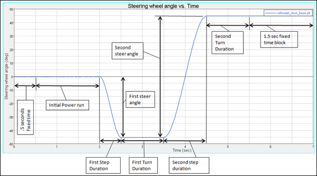

イベントのシーケンスは次のとおりです:
| 時間 | ラベル | 説明 |
| 0 | 静解析 | 静解析は、地面に固定された車両に対して実行されます。 |
| 0+ | Joint release | 車両を地面に固定している2つのジョイントと、各ホイールをスピンドルに固定しているジョイントが解除されます。 |
| 0++ | Begin dynamics | 動的シミュレーションが開始されます。ハンドルは、J-turn Steer Motionソルバー変数によって定義されている入力に従います。 |
| .5 + Initial Power Run | Start First Steer event | 最初のステアリング入力が開始されます。ステップ関数によって、ステアリングホイールが第1ステップ継続時間内に0から1回目のステア角まで回転します。 |
| + First Step Duration | End first steer event/begin first steer hold | 最初の操縦イベントが完了し、1回目の旋回継続時間が始まります。入力した2回目のステア角に、ステアリングホイールが保持されます。 |
| +First Turn Duration | Steer hold complete/begin second step input | ステアリングの固定が完了し、2度目のステアリング入力が開始されます。2回目のステアリング入力は、2回目のステア角と2回目のステップ期間を入力として使用するステップ関数です。 |
| +Second Step Duration | Second steer input complete | 2回目のステア入力が完了し、この時点から2回目のステップ継続時間の間、ホイールが保持されます。得られるステア角は、1回目と2回目の入力の正味角であることに注意してください。 |
| +Second Turn Duration | Second steer hold is complete | ステアリングは、2回目の旋回期間の間保持されます。 |
| +1.5秒 | Vehicle reaction time | ステアリングが固定されたままになります。 |
| Event end | 終了 | イベントが終了します。 |

フォームは、イベントのデータを変更する必要のある唯一の場所です。ステア入力のタイミングと大きさは、フォーム上で変更できます。ホイールのWZ値は、イベントフォーム上で入力した初期速度と、タイヤシステムフォームにあるタイヤ転がり半径を使用して計算されます。
