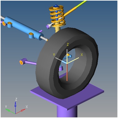

車両前部の静的ライド解析では、JackおよびDummy bodyの2つのボディが使用されています。Jackは、垂直に動いてサスペンションの変位を発生するプラットフォームをシミュレートするために使用します。Dummy bodyは、システムにADAMSモデリングとの互換性を実現できるように解析に用意されています。Dummy bodyは固定ジョイントでナックルに結合されているので、MotionSolveで実行する場合は解析での役割はありません。
リアサスペンションの解析では、特定のサスペンションで自由度を有効にするためにDummy body for DOFボディが用意されています。Dummy bodyは、ソフトブッシュで地面に拘束されます。

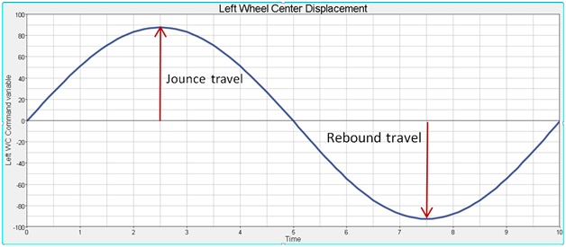

Solver Differential Equations
車両前部および後部の静的ライド解析には、Differential left jackおよびDifferential right jackの2つのソルバー微分方程式があります。ソルバー微分方程式は、要求されたストロークでサスペンションを駆動するために使用する制御システムの一部です。フロントサスペンションとリアサスペンションで、互いに類似の方程式を使用します。
IF(mode-4:0,0,1)*IF(mode-7:1,0,0)*(VARVAL(31000200)-VARVAL(31000100))この方程式を分解すると次のようになります。
IF(mode-4:0,0,1)- mode(ソルバーの解析タイプ)が4以下の場合、この式はゼロとして評価されます。modeが4より大きい場合、この式は1として評価されます。
IF(mode-7:1,0,0)- mode(ソルバーの解析タイプ)が7以下の場合、この式は1として評価されます。modeが7より大きい場合、この式はゼロとして評価されます。
VARVAL(31000200)- 左ホイール中心に対してコマンドで適用するZ方向変位を表すソルバー変数値。
VARVAL(31000100)- 設計位置から全体座標系のZ方向へ左ホイール中心に発生した実際の変位を表すソルバー変数値。
IF(mode-4:0,0,1)*IF(mode-7:1,0,0)- modeが5および6の場合、この式は1になります。これは静解析および擬似静解析です。その他のすべてのMODEの場合ゼロに評価されます。これにより、静解析および擬似静解析以外の解析シーケンスで、ソルバー微分方程式が事実上オフになります。
VARVAL(31000200)-VARVAL(31000100))- コマンドによる変位マイナス実際の変位。サスペンションがコマンドによる値に追従する場合、これはゼロになります。
ソルバー微分方程式では、それに続くソルバー微分方程式のプロパティにより、ホイールの変位が維持されます。その結果、静解析および擬似静解析では、動的状態の導関数はゼロに設定されます。これは、これら2つの解析でControl_Diffを代数式に変換します。詳細については、MotionSolveリファレンスガイドのControl Diffのトピックをご参照ください。

車両半分の解析の多くでは、ホイールをジャウンスやリバウンドへ変位させるために制御システムを使用します。システムは、Jackにフォースを適用して、“Left Command variable”および“Right Command variable”によって定義された変位だけホイールの中心を移動させます。制御システムは、静解析および擬似静解析ソリューションの実行中にのみ動作します。
- ジャウンスのストロークとリバウンドのストロークが、“Static Ride Parameters”フォームに入力されます。ストロークは、対称的であると見なされます。
- ソルバー変数“Left Command variable”(図に表示)および“Right Command variable”(図には非表示)は、“Static Ride Parameters”フォームのストロークを参照します。
- “Left Command variable”と“Right Command variable”の方程式は、2.5秒で正のピーク(ジャウンスストロークに等しい大きさ)に達し、7.5秒で負のピーク(“リバウンドストローク”の大きさ)に達する正弦波を作成します。ソルバー方程式については、下記のソルバー変数セクションで詳しく説明します。
- ソルバー変数“Left Feedback variable”および“Right Feedback variable”が定義されています。変数は、元のホイール中心位置に相対する、全体座標系Z方向のホイール上のホイール中心の変位です。
- ソルバー微分方程式がコマンド変数と実際の変数との差となるように左側と右側に対して定義されています。ホイール中心の変位がコマンド変数に追従すると、微分方程式はゼロになります。“静解析”および“擬似静解析”以外のソリューションでe=sequencesとした場合は、IFステートメントおよびMODE変数を使用して微分方程式はゼロに設定されます。
- フォースは、ホイールのControl Differentialに等しくなるよう定義されています。
- ソルバー微分方程式では、それに続くソルバー微分方程式のプロパティにより、ホイールの変位が維持されます。その結果、静解析および擬似静解析では、動的状態の導関数がゼロに設定されます。これは、これら2つの解析でControl_Diffを代数式に変換します。”

Jack System
- ジャッキシステムのジョイント
- ジャッキシステムには2つのジョイントペアがあります。最初のジョイントは“Jack Trans jt”で、ジャッキボディの下端で並進ジョイントを使用してジャッキボディを地面に結合します。ジョイントはZ(垂直)方向に方向付けられます。ジョイントは、ジャッキが垂直方向にのみ動作するよう強制します。
- ジャッキシステムのベクトル
- 全体座標系X、Y、Z軸に沿って3つのベクトルが定義されており、モデルの特定のジョイントを方向付けるために使用されます。
