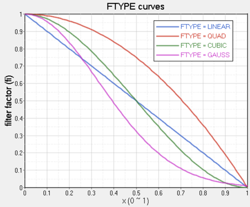

FILTER 節点形状感度のフィルタリングオプションが次に続くことを示します。 3
FTYPE 節点形状感度のフィルタリングタイプ。これは節点形状感度スムージングの方法を示します。
GAUSS(デフォルト)
LINEAR
QUAD
CUBIC
RADIUS 感度フィルタリング半径。これは、設計領域の平均メッシュサイズに基づいた適切な値である必要があります。フィルタ半径は、平均メッシュサイズと比べて小さすぎず、設計領域全体と比べて大きすぎないことが推奨されます。 2
デフォルト = 4* 平均メッシュサイズ(実数 > 0.0)

    フィルタリング係数はFTYPEに基づいて計算され、図 2は、各FTYPEのフィルタ係数曲線を示しています。一般に、この指定された節点におけるフィルタリング係数は1.0であり(この節点は中心にあるため)、RADIUSで指定された半径の外側にある節点のフィルタリング係数は0です。

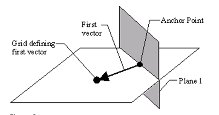

    • 1平面の対称性(TYP = 10)の場合:
      対称面は、1つ目のベクトル(FID/XFYFZF)に対して垂直に定義され、アンカー節点(AID/XAYAZA)に配置されます。
      3. 1つ目の対称面の定義

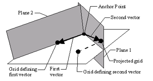

    • 2平面の対称性(TYP = 20):
      1つ目の対称面(Plane 1)は、1つ目のベクトル(FID/XFYFZF)に対して垂直に定義され、アンカー節点(図 3)に配置されます。
      2つ目の対称面(Plane 2)を取得するには、SID/XSYSZSで定義されたベクトルを取得して、それをplane 1に投影することによって2つ目のベクトルが計算されます。2つ目のベクトルの定義に節点が使用された場合、2つ目のベクトルは、アンカーノードから投影された節点に向かうベクトルとなります。2つ目のベクトルの定義にベクトルが使用された場合、投影されたベクトルのベースはアンカーポイントに置かれます。2つ目のベクトルはplane 2に対して垂直です(図 4)。
      TYP = 20は、VERTEXMにのみ適用できます。
      4. 1つ目と2つ目の対称面の定義

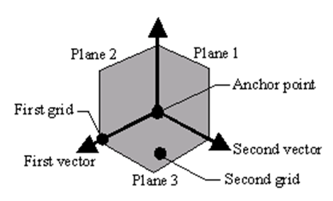

    • 3平面の対称性(TYP = 30):
      1つ目と2つ目の対称面(Plane 1とPlane 2)は、前述のように決定されます。
      Plane 3は、Plane 1とPlane 2の両方に対して垂直になるように決定されます(図 5)。
      TYP = 30は、VERTEXMにのみ適用できます。
      5. 1つ目、2つ目、および3つ目の対称面の定義
