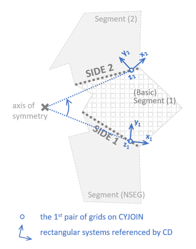

- 隣接するセグメントに結合されるモデリング対象のセグメントの2つの周期境界がSIDE 1とSIDE 2として定義されます。対称軸の正の方向は、SIDE 1とSIDE 2が軸を中心として反時計回りの順で番号付けられるように定義されます。 図 1. 対称軸と基本セグメントの周期境界
- 周期対称軸は、CYJOINエントリに出現する最初の節点ペアのジオメトリとCDフィールドによって決定されます。そのため、最初の節点ペアの変位座標系(GRIDバルクデータエントリのCDフィールド)はCYJOINエントリ間で一貫している必要があります。この要件は、対称軸上に配置された球座標系または円筒座標系を使用することによって簡単に満たすことができます。CYJOINの一貫した直交座標系の例を図 2に示します。 図 2. CYJOINの座標系の一貫性を表す図
- PARAM, AXCYSYM, YESが存在する場合、対称軸がCYAXエントリの節点によって定義され、CYJOINの節点のCDフィールドに関するコメント5の制約が適用されなくなります。詳細は、PARAM, AXCYSYMをご参照ください。
